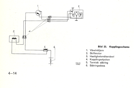

    som svar på: Norrlands växel #18929
    Roger HBV341
    CITAT(Tommy HBV 1 @ 2 Aug 2006, 12:47 ) [snapback]5168[/snapback]
    Hej Torleif.
    Har du den knappen så kan det vara så att du har en polaritets skiftning inne i växelhuset vid motorn..
    Om det är så så är motorn jordad i chassit via polaritetsväxlaren och då är det bara att plussmata en av anslutningarn för högväxel och när du ska växla ner så är det att plussmata den andra anslutninge . alltså stift 1 eller 3 på kontakten.
    Jag ska kolla så att det stämmer.
    HBV 1
